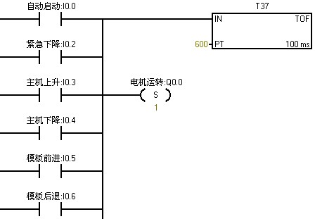

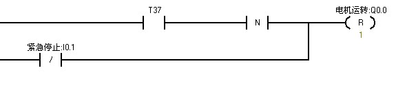

所有开关均是点动自复位的,当任意开关接通时,电机保持,当开关从接通变为断开时,1分钟后电机停止,但是当按下自动启动开关时,电机一分钟后不停止,就是说电机是一直在运行的,在这里我搞晕了,师傅们给我想想办法了

T37延时器另建一行,用Q0.0驱动就OK!!!

如果是要电机延时停,就写错程序了

引用第2楼peidegin于2012-11-01 10:30发表的  :
如果是要电机延时停,就写错程序了
师傅错在哪里了,麻烦指出

T37记不到1分,就记你按那一下。

引用第4楼xiejun8103于2012-11-01 10:37发表的  :
T37记不到1分,就记你按那一下。
老大我用的是TOF

6楼  发表于: 2012-11-01 11:40
计时器又不能自保,你松开按钮就不得电了,而电机置位了

7楼  发表于: 2012-11-01 11:54
1.用在線模擬檢查看  哪裡出問題
2.根據開關+程式來看
  動作應該是  按鈕按下放開--->馬達運轉1分鐘後停止
  這是你要的動作 ?

引用第7楼john42tw于2012-11-01 11:54发表的  :
1.用在線模擬檢查看  哪裡出問題
2.根據開關+程式來看
  這是你要的動作 ?
嘿嘿没有PLC,你第二点说对了,的确是这样的,楼上的几位可能是用惯了日系的吧

用自动启动开启一个辅助,用辅助常开并一延时常闭上你的时间也不自保

定时器按钮复位后停止定时,加自保及复定时器

你的问题可能不是出在这二段程序。
如果光看着二段程序,没有什么问题。只是在置为Q0.0时,最好也用沿来触发。
还是再仔细看看其它地方有没有在调用该地址。
