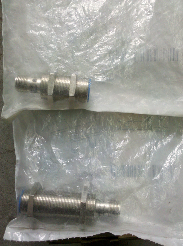

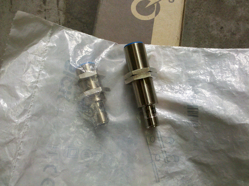

这2个接近的长度不一样,型号不一样,其他?

查查样本吧,可能感应距离也不一样

看看感应距离,输出类型,负载能力大小各有不同。

大一点的一般 都是检测距离长,您要留意PNP NPN还有NO NC 其他没了

是如果接线方式一样的话,除了感应距离有所差距以外,现场需要安装的空间不同。
