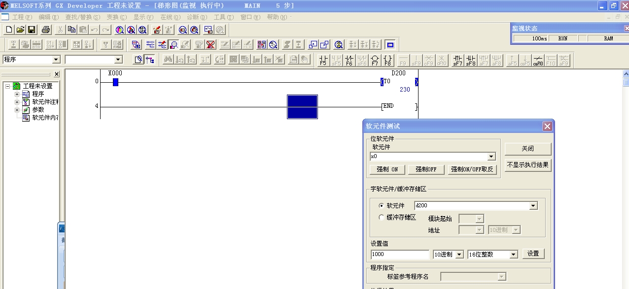

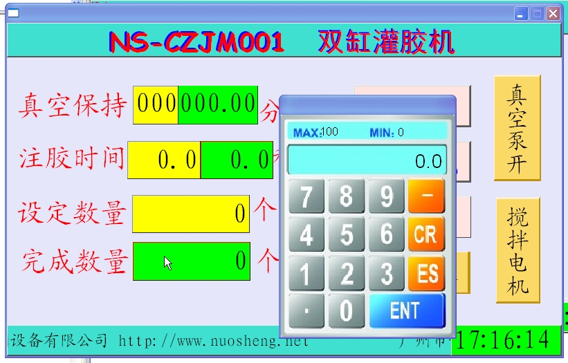

三菱FX2N-60MT 程序中应该怎样毫秒的设定,如图:屏中的“注胶时间”设定0.00秒, 显示也要0.00秒 但实际上设定可以到小数点后两位,但显示却不行。

T0~T199....0.1秒
T200~T245.....0.01秒
T246~T249.....0.001秒

组态软件没设置好
