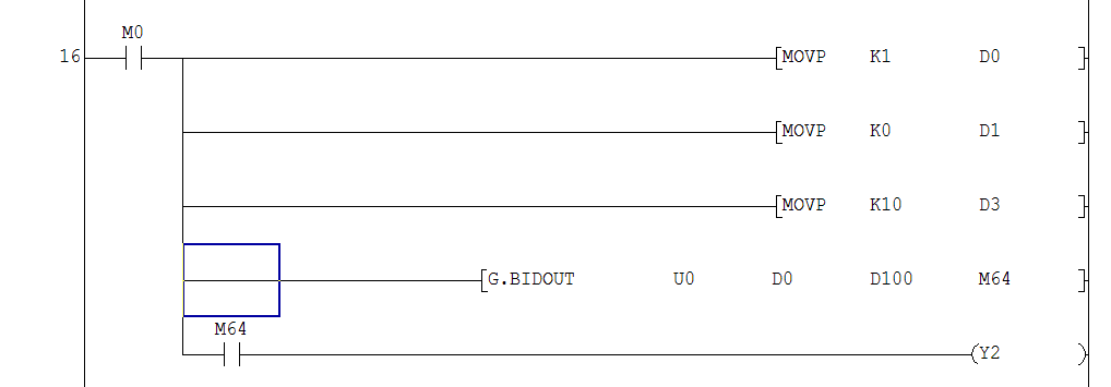

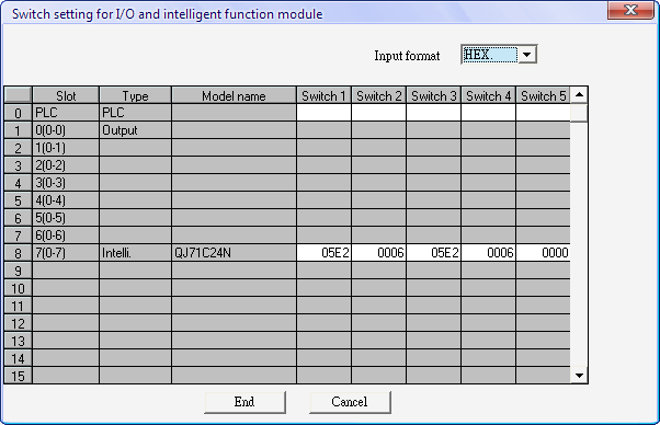

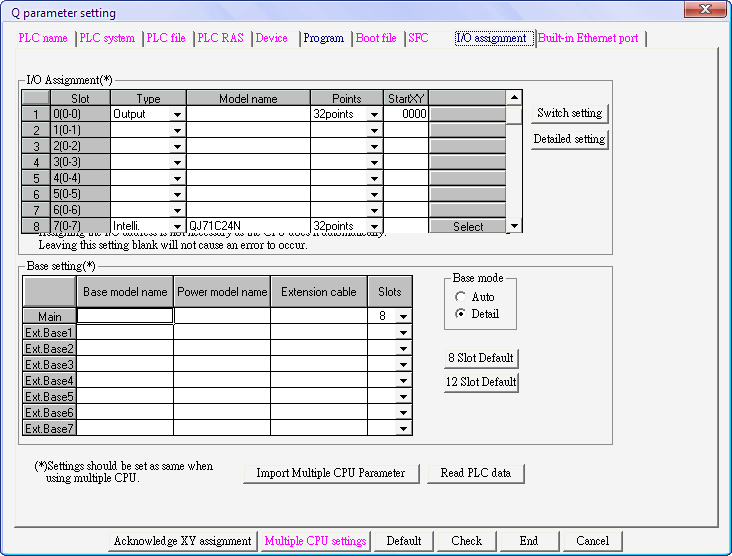

请教各位高手关於QJ71C24N-R4的设定问题(使用Q03UDECPU)
以上是小弟的设定
程式每次执行到 G.BIDOUT 就出错
不知道哪边有问题

发表于: 2012-10-31 11:11
指定的模块位置错误

发表于: 2012-11-03 11:55
U0//模块位置和程序地址不一致

发表于: 2012-11-03 16:18
楼上都说得对

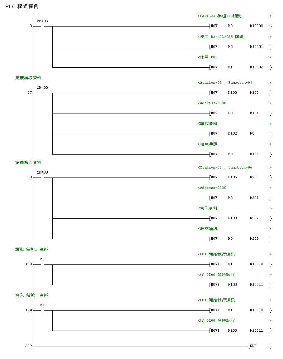

查看kang0679的
发表于: 2012-11-14 16:45
谢谢各位大大热心帮忙
但最近我却发现他rs458是采用modbus-RTU传输的
所以不会用到G.BIDOUT这个指令
那我照图片的程式打 暂存器一样没有读取到任何值
请问各位大大是不是采用modbus-RTU传输还要在另外设定什麽??
恳请大大指点不解迷思

发表于: 2012-11-15 09:16
以上画面所展示的这些,有一专用的设定工具,一般人不易搞懂!
若想用此模块做modbus-RTU,可用SC软件(版本要高)内置的专用协议,直接填空
