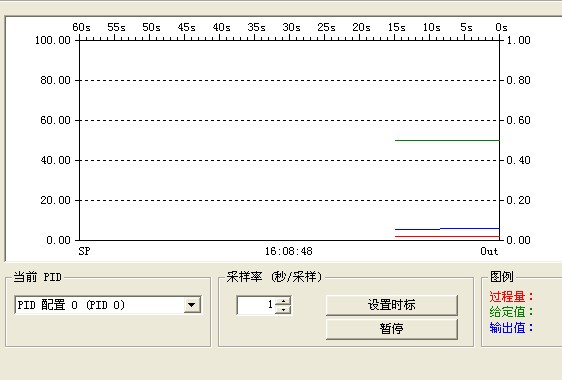

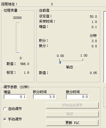

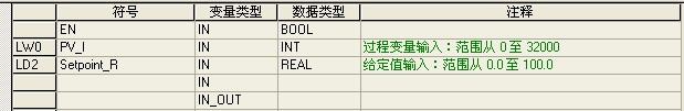

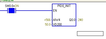

初学西门子PID 配置224XP CN +EM231 我软件自带的向导。 在实际的控制中,VD200我输入50.但温度一直上升 过程变量很低, E231设置为;00100000. 接线A+ A-。大家帮我看下这个向导对不对,还有为什么过程变量为什么那么低。

你的增益是不是设的有点小,你增大增益看看。增益太小的话你会看不出输出在增大的
