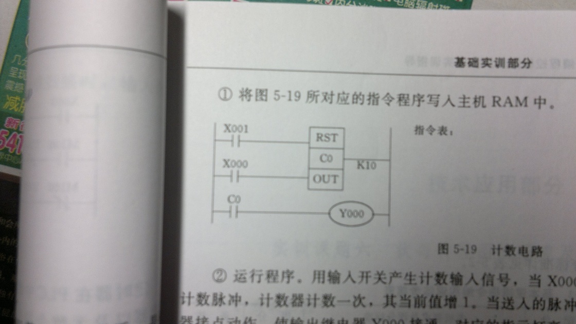

在书上看到这样一个梯形图,想编的和书上一样格式,不成功,!如果分开编的话我会,这种各式不懂,请高手指点!

这个是FX老机型的梯形图吧???

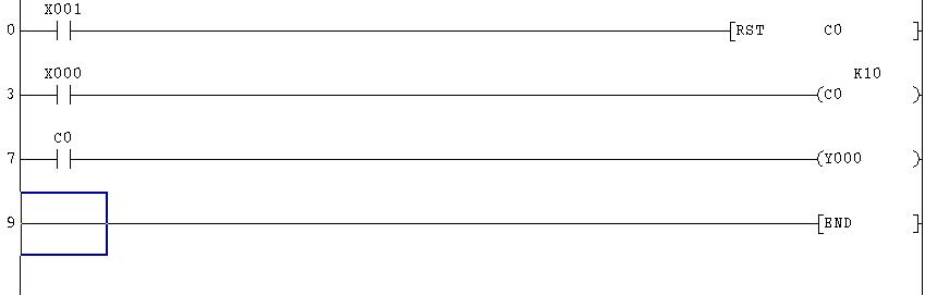

引用楼主闪电人于2012-10-29 20:15发表的 三菱PLC编程梯形图,不会编,请高手赐教! :

选书不会选,整个老古董瞎看半天,还被带进沟里

不是不会选,是被选,这是教育部高职高专规划教材,  是我的课本!    <可编程控制器应用技术>实训指导第43页.

没有软件支持这种输入方式,请按照三楼图片编辑程序。

应该是 三楼的这样
