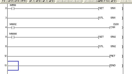

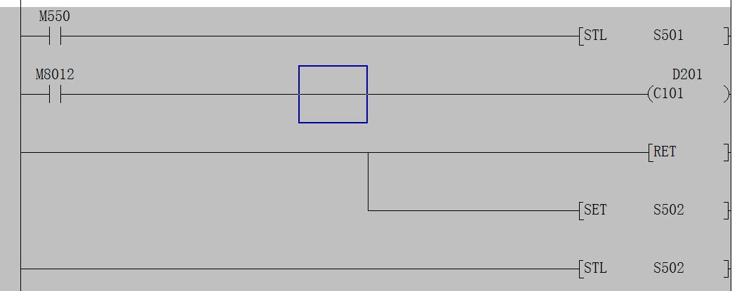

M550是启动中继,这个梯形图转换不了,求指教!
需要完成按一下启动按钮才开始顺序控制程序

1、STL指令请单独占据一行。
2、RET指令请单独占据一行。

M550启动按下才开始顺控,这怎么处理呢?请指教!

语法规则错误!

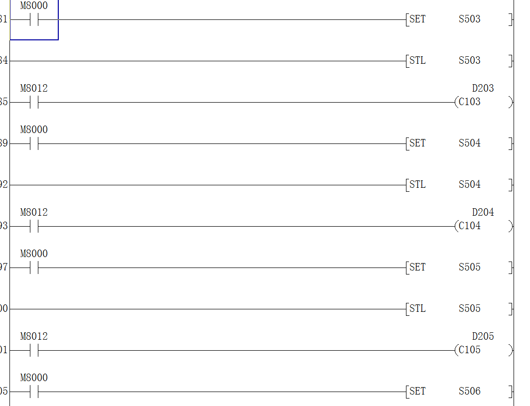

这样一直循环的有没有什么好的梯形图指令来解决呢?
