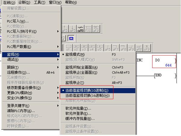

请教各位:
在监控三菱FX-3U PLC时数据寄存器显示的数字是十六进制的值,怎样才可以把他切换成十进制的值?
谢谢

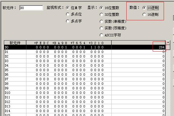

如图,可以调整的:
