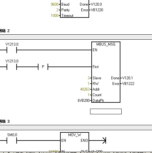

请教大家,我拿西门子200PLC和欧姆龙温控器通讯,写入温度的时候报102 从站不支持数据地址;读温度的时候 报3 接收超时 上图

站号,奇偶校正,波特率,都是设置一样的

Addr错误

我也刚在做温控表通讯,请注意下,PV是只能读不能写的
