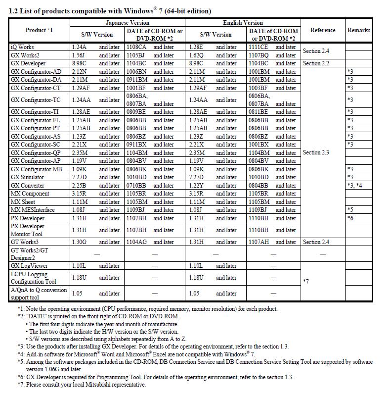

    我的WIN7 系统  就是安不了 GX编程软件
  求GX-DEVELOPER 8.91   这个版本的 最好能附带教程谢谢 前辈们啦

多少位的win7??32的话应该是能搞定的
吧杀毒人软件和防火墙搞定就行了!

我的是 win7  64 旗舰的。。。。
