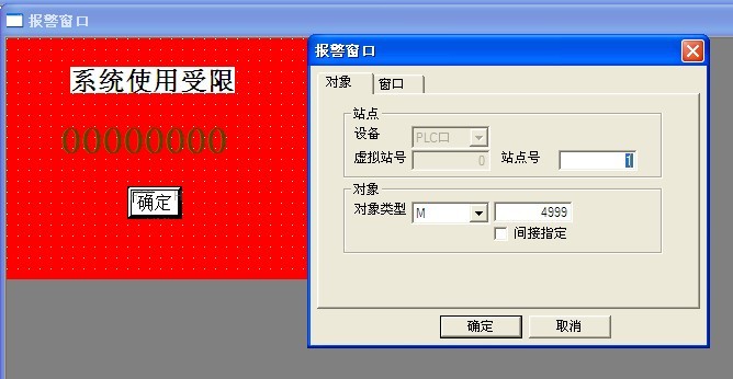

请教用信捷屏的大哥们,报警画怎样做,比如程序里位元件X或继电器M等触发后怎样切换到做好的报警画面,

1楼  发表于: 2012-10-28 14:56
给画面编号的暂存器赋值。

4楼  发表于: 2012-10-28 22:16
在新建的画面属性里更改即可

5楼  发表于: 2012-10-28 22:32
用D来做啊,转换画面

6楼  发表于: 2012-10-29 23:10
引用第4楼铭杰工控于2012-10-28 22:16发表的  :
在新建的画面属性里更改即可
[attachment=95048]
为什么我做的报警画面已弹出,但是提示内容不显示,明明里面已输入报警内容,谢谢

7楼  发表于: 2012-10-29 23:12
引用第5楼子童于2012-10-28 22:32发表的  :
用D来做啊,转换画面
大哥能不能具体点,能否写一句
