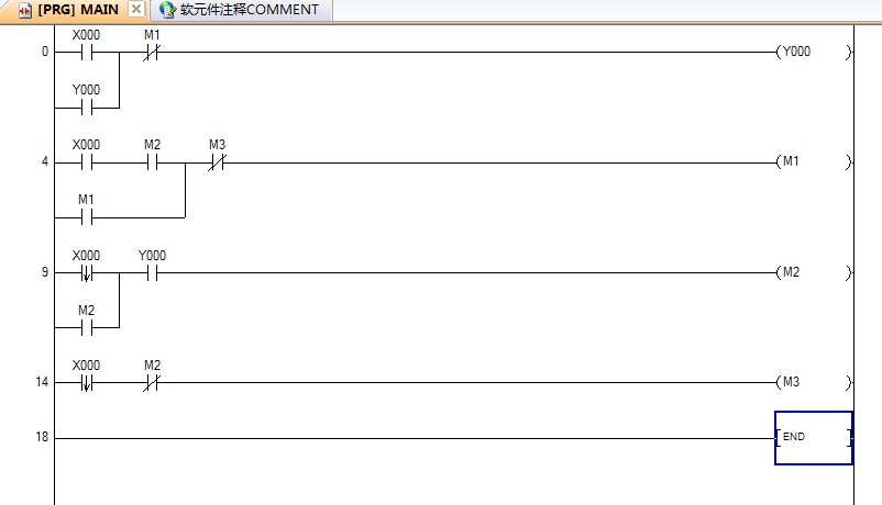

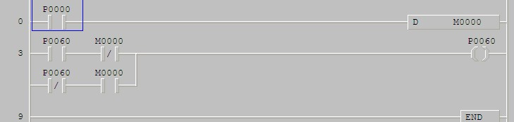

小弟面试遇到一个问题,希望各位大侠帮忙, 用一个点动开关控制一个灯常开,常闭、不要用指令,我知道用ALT这个指令可以实现,问题是一定要用逻辑控制编写出来。
最好加上解释。 谢谢

自己在家园里搜一下吧,单按钮启停

你说意思是不是用单按钮开关灯泡呢,而且只能用逻辑程序完成,不能加功能指令,是这个意思吗?是的话,程序这样可以实现。
X0是点动,Y0是灯泡。

不知道我写的程序是不是比较啰嗦。

发表于: 2012-10-28 11:52
很好。条理很清晰。值得表扬。

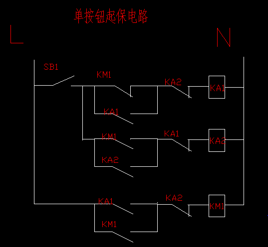

用控制线接个不就行了吗。。。什么指令也不用了。。。

这个是吧,写了很久了
单启停.rar
(3 K) 下载次数:52
