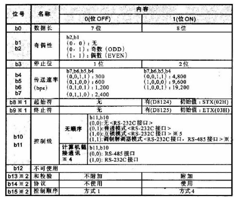

D8120设定
前面几个设定没有疑问,重点是后面几个不理解.
b15---控制顺序   方式1/方式4     (完全不理解什么控制顺序,PLC做上位机控制变频器和PC做上位机控制PLC这两种情况分别要如何设置)
b14--协议       不使用/使用   (同样不理解,PLC做上位机控制变频器和PC做上位机控制PLC这两种情况分别要如何设置)
b10 b11--控制线   无顺序/计算机链接通讯
                  里面又分一大堆情况看着头晕(PLC做上位机控制变频器和PC做上位机控制PLC这两种情况分别要如何设置)
小弟初学通讯觉得这些地方最难搞懂,求大神指教.

    三菱还有一本《FX用户手册(通信篇)》,内有一章专门介绍计算机链接通讯,楼主可找着看看。
