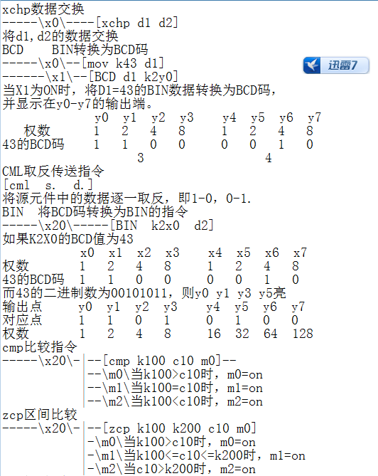

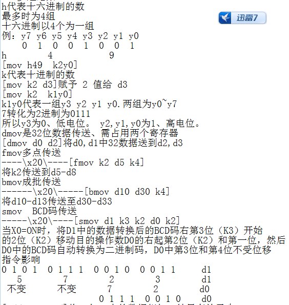

我是初学者,有哪位仁兄提供有关比较和传送指令的资料,谢谢

http://www.plc100.com/sanling/zhiling/CMP%20ZCP.htm
希望能帮到你

编程软件里面就有?形成的
