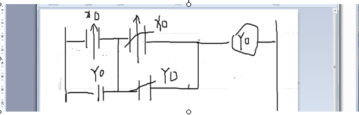

各位大侠,用一个开关如何实现一个灯的常亮长灭,求梯形图。
不要用指令,用快关逻辑, 谢谢

自己刚画的!希望能帮到你!

1 楼能不能解释一下

这个不知道可不可以,别人技术

1楼的可行

简单的东西才让人接受!
