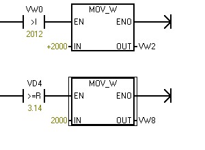

大家说说数值加+号,与没加+号的区别了。赋值效果一样吗

效果一样。

发表于: 2012-10-25 14:18
带符号的数和不带符号的数的区别。
赋值范围不一样,一个是-32768~32767,一个是0~65535.
但实际上对于二进制数还是一样的……

发表于: 2012-10-25 16:00
二楼谢指导,偶明白了
