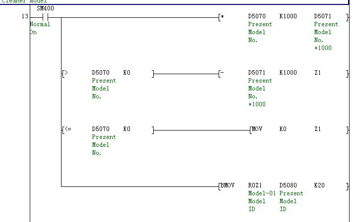

请问Q系列中的“B126Z0”是什么内部继电器符号,B126知道是内部继电器,但加上Z0是什么意思?

这里的Z0是指针跳转,比如Z0=1的时候B126Z0就等于B1261。具体

答案错误,精神可嘉
Z0=1 ,表示 B127
Z0=2 , 表示 B128
类推
