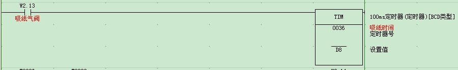

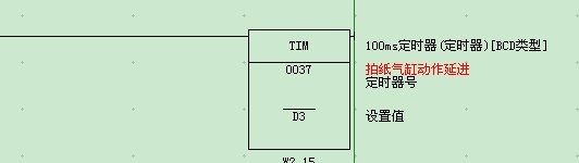

如图中定时器D3,D8
附两图片

图中的 D 不是定时器的值吗?没有 D 加 啊?写出来看看。

这两个定时器是可以在触摸屏上设置时间的。所以是D某某,而不用在触摸屏上设置的就没有。

寄存器,给人机界面赋值用

用于给定时器赋值,可调的

定时期的设定值
