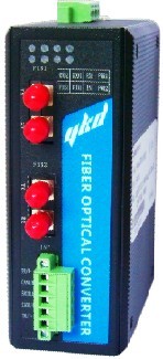

3.两者间走rs485通讯,9.6k速率理论距离1200m,但应该极少做到,现场环境不能和实验室类同!中间可加rs485的光纤中继器或电缆隔离hub中继器。
1000m距离稳妥办法是加一对单光485中继器,使用多模光纤即可
