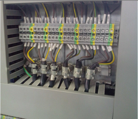

一台机器上有11台电机,电机接地线进接线盒与电柜时,怎么接规范?是共用一个端子,还是怎么样子的接,求高手赐教。

长的端子导条吧!

2楼正解,以前常见多根接地/接零线绕在一起接到一个接线端子,这样暂时也能用,但后患多多,安装规程中是不允许的

统一接到地线排,除图片中展示的接线端子外地线应压O型线鼻子

也可以都接在铜牌上面的吧

我一般是将地线集中接到动力电柜上的主地线铜排上。至于控制电柜里,也是如此。毕竟铜排可以接很多根线。

像2楼那样,只要已引入控制电柜,那就好办,再统一接到地线,如果地线端子不够,可以想办法扩展下,
