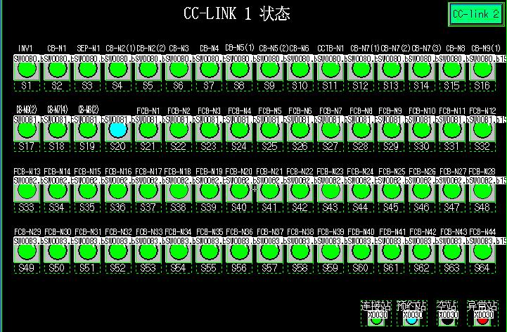

CC LINK网张内有很多I/O站,如果其中一个站出问题,程序上能不能写上报警

可以显示那个站点故障

给你发个图,触摸屏上显示站号状态,PLC网络参数也要设置下

取链接寄存器就行了

完全可以,难度不大,也可以直接通过GX软件诊断CC-link网络,,
