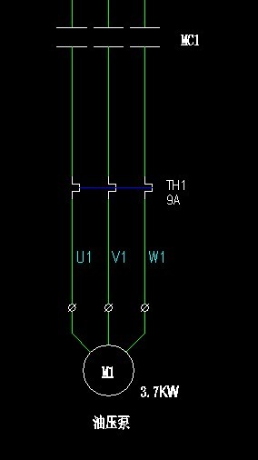

电动机接法是Y接法是不是只能接380还是只能接220v,同样△接法是不是只能接220还是只能接380v

看你电机额定电压是220v还是380v

电机额定电压是380的话,改为△接法可以接220v

小功率电机一般Y接380 △接220 ,大功率电机 Y接380降压启动 △接380正常运行

我现在接的是一个油压泵,他现在的铭牌是220 /380,可以Y/△。他现在的电动机接法是Y形接法,要求是接220V的电压。我们提供的是380V电压,是不是要改成△接法后才能接380V电压?

一般接额定电压 不管是三角形 还是星形 只有小功率的三相电机改220 不过这样损耗大

我那电动机功率是3.7KW的,为什么Y形接法要求接220V 电压呢??

客户现在要求接380V 的电压,所以我现在该怎么改?是不一开始Y星接法改成△后再接380V电压?

额定电压380V接星形,额定电压220V接三角形,你只能接星形。电机接星形的电压要比改接三角形高,反之电机接三角形要比改接星形低,一般系数为(380/220),变高为乘,变低为除,如380V接星形改接三角形为380/(380/220)为220V。如220V接星形改接三角形为220/(380/220)为127V。如380V接三角形改接星形为380x(380/220)约为660V.

兄弟,我现在的油压泵一开始是星形接法,要求接220V的。但我现在需要接380V的,而且铭牌也允许接380v的,只是需要修改下,求解啊

要求接380V

晕死,简单的一个事,被你整复杂了,在电动机星型接法时你就接三相380,这不就完了,电机三角型接法就接三相220的,是针对你这电机啊
