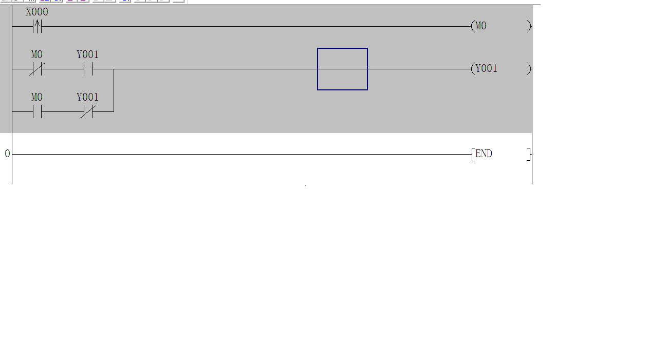

是用电路还是指令,学习中勿喷

谢谢,是用同一个按钮,按一下启动,再按下停止,请你划个原理图,万分感激

用内部继存器比效简单,效果一样。

首先你要确定用什么按钮,就是根据使用的安全状态确定使用自锁按钮还是复位按钮,如果使用自锁按钮就简单了,有信号就输出,没有就停止。如果使用复位按钮,那就需要专门指令或特别的控制回路了,你搜下单按钮启停,一大片

看这个行不行
感谢!不过有更简单的,加脉冲执行ALTP就行了

LDX000
INV
OUTY000

LD X0 ALT Y0

LD X0
ALTP Y0
END
X0第一次按下输入一个脉冲 Y0 ON
X0第二次按下再次输入一个脉冲 Y0 OFF

用交替输出指令就ok了
