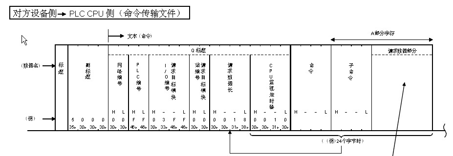

'Rend D0 to D4 (5 points) with the A-compatible 1E frame command.
SData = Encoding.ASCII.GetBytes("01FF000A4420000000000500")
'Read D0 to D4 (5 points) with the QnA-compatible 3E frame command.
'SData = Encoding.ASCII.GetBytes("500000FF03FF000018000A04010000D*0000000005")
有哪位大哥知道这部分的手册是哪个,找了三菱的手册没找到,像这部分01FF000A4420000000000500和500000FF03FF000018000A04010000D*0000000005  什么意思都不清楚???

1楼  发表于: 2012-10-20 09:28
以太网篇,C++例子,sh080009p附录!
也可以查看通讯协议手册

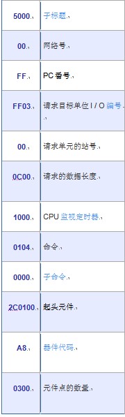

我有找了手册,没找到啊,能说下500000FF03FF000018000A04010000D*0000000005为什么是D0---D4啊

4楼  发表于: 2012-10-22 08:58
类似这个

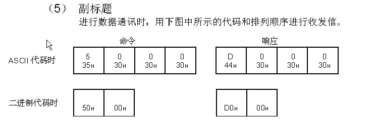

    5楼  发表于: 2012-10-22 20:07
    引用第4楼daizhi于2012-10-22 08:58发表的 Re:SData = Encoding.ASCII.GetBytes("01FF000A4420000000000500& .. :
    [attachment=94438]
    类似这个
    这个什么手册啊,Q 系列MELSEC 通讯协议参考手册里面没有啊

    6楼  发表于: 2012-10-23 16:41
    有,只是没连起来
