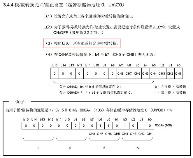

各位前辈
    小弟第一次接触模拟量模块的编程,就是通道的选择,TO H0 K0 HX K1。我要选择8个都开通,HX不知道怎样编写。手册也看过了。
不知所云。
    我看过其他人编写的。有TO H0 K0 H30  K1,TO H0 K0 H0 K1,TO H0 K0 H0E0 K1 ,其中H30,H0,H0E0是什么意思?
    谢谢各位能帮一忙!

这是典型的16个位啊,每个位代表一个通道,从左到右是B15 B14 B13....B0,B0代表通道1(CH1),如想全部开通8个通道,那么B15  B14  B13  B12  B11  B10 B9 B8的值全部为1(禁止模数转换),B7 至B0就设0(允许模数转换)。你打开电脑的计算器,选择查看--科学型,再选择二进制(单字)按排列顺序填入1 1 1 1 1 1 1 1 0 0 0 0 0 0 0 0,再选择十六进制,那么对应的十六进制数值就出来了FF00,你直接写成TO H0 K0 HFF00  K1就可以了。
至于其中H30,H0,H0E0是什么意思?那么你用计算器选择十六进制填入30,0,0EO就知道结果了,比如H30等于00110000表示CH1 CH2 CH3 CH4 CH7 CH8这6个通道是开通的,CH5 CH6是关闭的(0代表允许,1代表禁止,这是手册规定的),H0那就是全部开了。
你自己试试将E0写入计算器(16进制),再点二进制换算看看,再对应排列顺序就知道哪个通道是开哪个通道是关了。

    多谢三楼的回答。我懂了。
