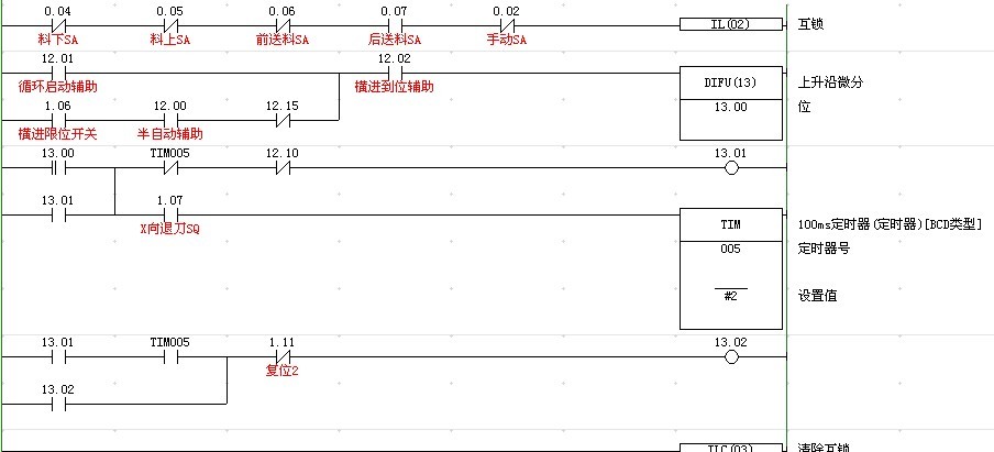

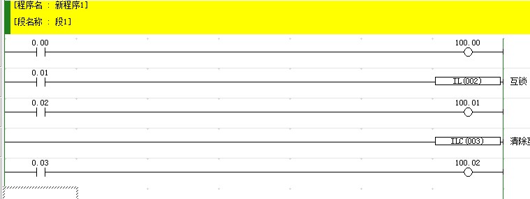

1 如图我的理解是
必须0.01闭合,才执行IL和ILC之间的程序。0.01没有闭合不执行IL和ILC之间的程序。???????请问专家对吗
@MOV #1 6 请问#代表什么意思,是将1传送到6吗???? 欧姆龙8位 10位 16位 32位用什么字母表示

是的,类似MC MCR一样的主控指令

发表于: 2012-10-19 11:32
我记得欧姆龙IL条件不通时执行连锁内程序,0.01闭合时反而会不执行了。

0.01闭合时执行IL和ILC之间的程序@mov#1 6指的是将常数1传送到6中去#代表常数

引用第2楼sjm213于2012-10-19 11:32发表的 :
斑竹说反了,不信你用PLC运行试试看。

如果不用call指令在机床有多功能是就用IL 和ILC 记得成对使用。
