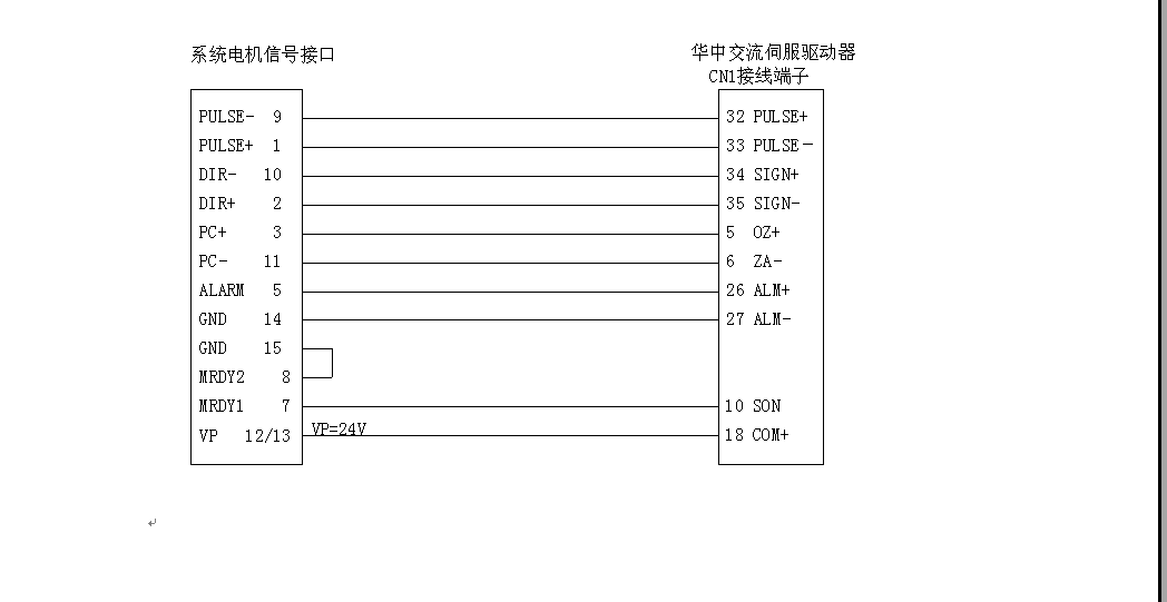

系统是仁和100m的驱动器是华中的,为什么它的接线图正脉冲现和负脉冲线接反了。为什么要这样接

怎么没人帮忙啊
