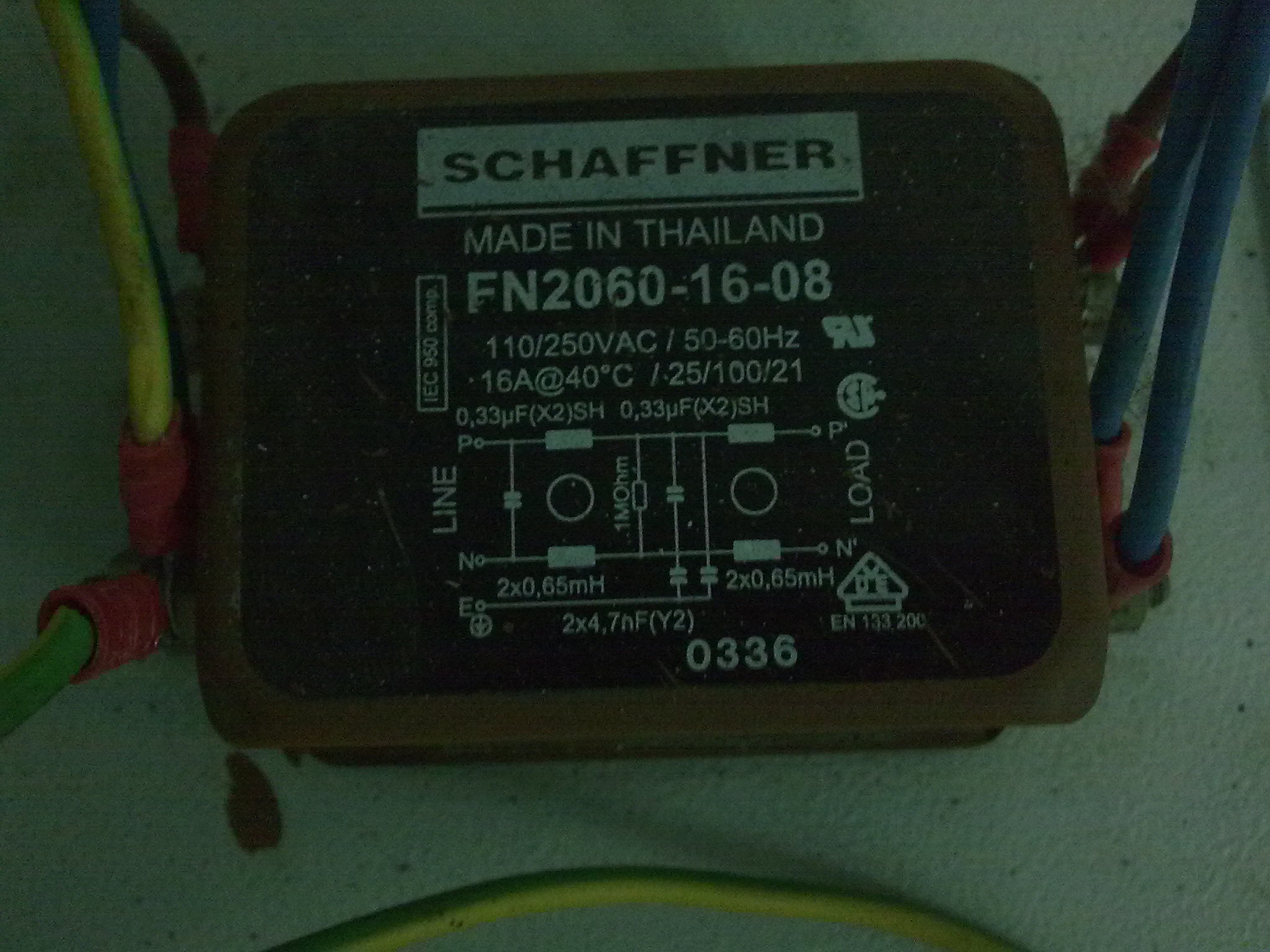

发表于: 2012-10-17 11:51
这个东西进线处有三个接线端,一个接地线,两个接电源线(其中一个接线端被接地线端遮挡住了,可能从图片上看不到),两个电源出线端。我用万用表交流电压档测电源出线端,结果出现强烈电火花,空气开关跳掉,表笔的笔尖也被烧化了。不明白为什么会这样.......

发表于: 2012-10-17 12:35
filter
滤波器

发表于: 2012-10-17 12:38
電源濾波器,很多地方精密電氣產品都用到,PLC,伺服等,用萬用表量測打火,說明你拿表筆的姿勢不對,表筆短路

发表于: 2012-10-17 12:42
实际上现在很多电源内部已经都带了电源滤波器。修理电源板的同事比较清楚这个。

发表于: 2012-10-17 12:45
电源滤波器吧。

发表于: 2012-10-17 17:16
楼上几位大神正解 ,为了减少电源浪涌电流对控制器的冲击,都要加装进线滤波器。

是滤波器来的,它能过滤线路的浪涌电压等

发表于: 2012-10-21 22:54
很多电路都用 只是有的自带 起火是因为测量方法不对
