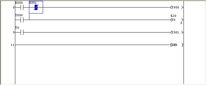

今天老师给了一个题目。我不能理解什么 自锁 点动 在梯形图里面是怎样理解求大哥开导我一下。
开关控制yo灯亮再到y1亮 那就是说Y0亮了不灭再到y1亮。我想知道要不要自锁的梯形图。谢谢。QQ360400396.

我也是新手yo自锁后Y1在工作就行了。按停止Y0,Y1都断开。是这样吧

按下X0启动Y0同时T0延时计时。。。计时到达接通Y1。。。

前面的Y0做触点就是自锁
