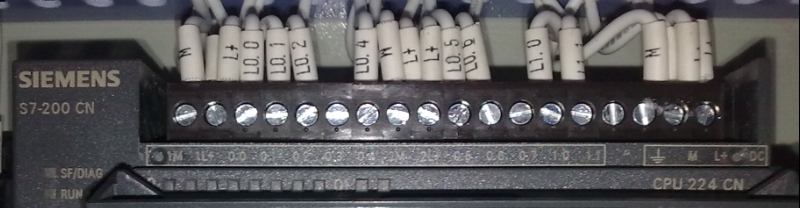

1M和1L+干什么用的啊 我想用PLC控制ABB变频器实现调速啊 但是怎么接都不得行啊 程序正确的啊 晕死了

1M,2M接DC24V开关电源的-端;1L+
,2L+接DC24V开关电源的+端
你用哪种方式实现变频器的调速呢?或许问题出现在其它方面

你可以通过PID调节进行调速,这个是我们公司用的最多的

其实如果你仅仅是纠结1M 和1L+的接法的话,那完全没必要哦,把CPU上的所有的M端和L端分别并起来就ok了,因为200它本身就可以输出+24V电压

1楼的图片PLC为什么没接地呢
