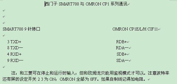

西门子与OMRON通讯实例,希望对大家有帮助
附件的压缩文件里面文档的内容,
放图片多省劲啊,别人也不用下载就能看到。
