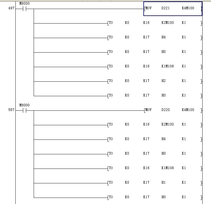

请问哪位师傅告诉我三菱FX2N-2DA模块程序怎么写,前面按照说明书可以照样画葫芦,可后面就写不来了。

你是要寫什麼東西

0-10v

我想知道控制一个是压力流量,一个电流流量的比例阀。
2楼的说明书上已经找的,就是不知道下面怎么写,比方说一台压机开、关模我要可以控制它的压力大小。
谢谢前面两位师傅的指点,但是我想知道下面2楼下面的程序怎么写

我写的就是控制比例阀的咯

我想知道下面的运算该怎么写

总有控制流量的大小程序吧,后面应该有乘除的指令吧

D220与D221分别控制流量和压力咯,就这么简单了

楼主说的“下面的程序”,应该是要根据你的阀门的具体情况的。
不是所有阀门都一个程序的。
你要根据阀门的开度算需要多少电压,电压又对应PLC多少数值,自己先找到这个比例关系,再把它放到PLC里。

这个程序看着怎么那么别扭呢
