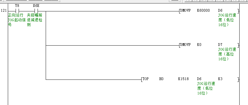

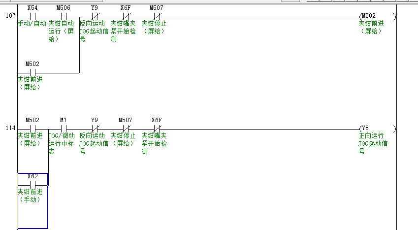

工艺要求是想让伺服自锁手动前进,碰到第1个限位手动速度变小继续前进(只有减速没有停顿),然后碰到第二个限位,自锁解除。
现在的问题是,虽然碰到了第一个限位,但是没有减速,从监控数据里看,变速数据写入成功了,但是没有在当前的运行中使用,知道下次手动运行时才起作用。
是不是定位模块不支持连续手动工作时的速度变化? 还是我写的程序有问题 程序如下
程序中 X6E是第一个限位 X6F是第二个限位
求大侠帮我看下

程序这样写肯定是不行的,看下1#轴对应参数K1514和K1516

2L太棒了= = 怪我粗心的以为那个速度变换只是用于定位速度的变换 3Q
