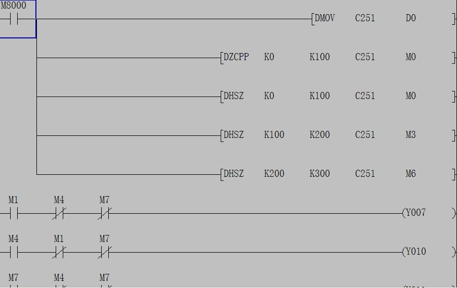

通过编码器的旋转角度来控制伺服电机的动作,还知道编码器角度用什么指令控制

旋转编码器接到FX3U的高速输入端口上,一般是前几个X
然后换算出相应的脉冲数,用指令DRVA DRVI来控制伺服

站长好,有例子吗,不知道怎么写啊,

例子 搜索一下吧 或者直接看手册里也有的 写的很清楚

找不到啊,能指点下吗,

区间比较重复有问题,不知道还有什么问题,能达到我那控制要求,

编码器原点怎样在程序中定啊,谢谢
