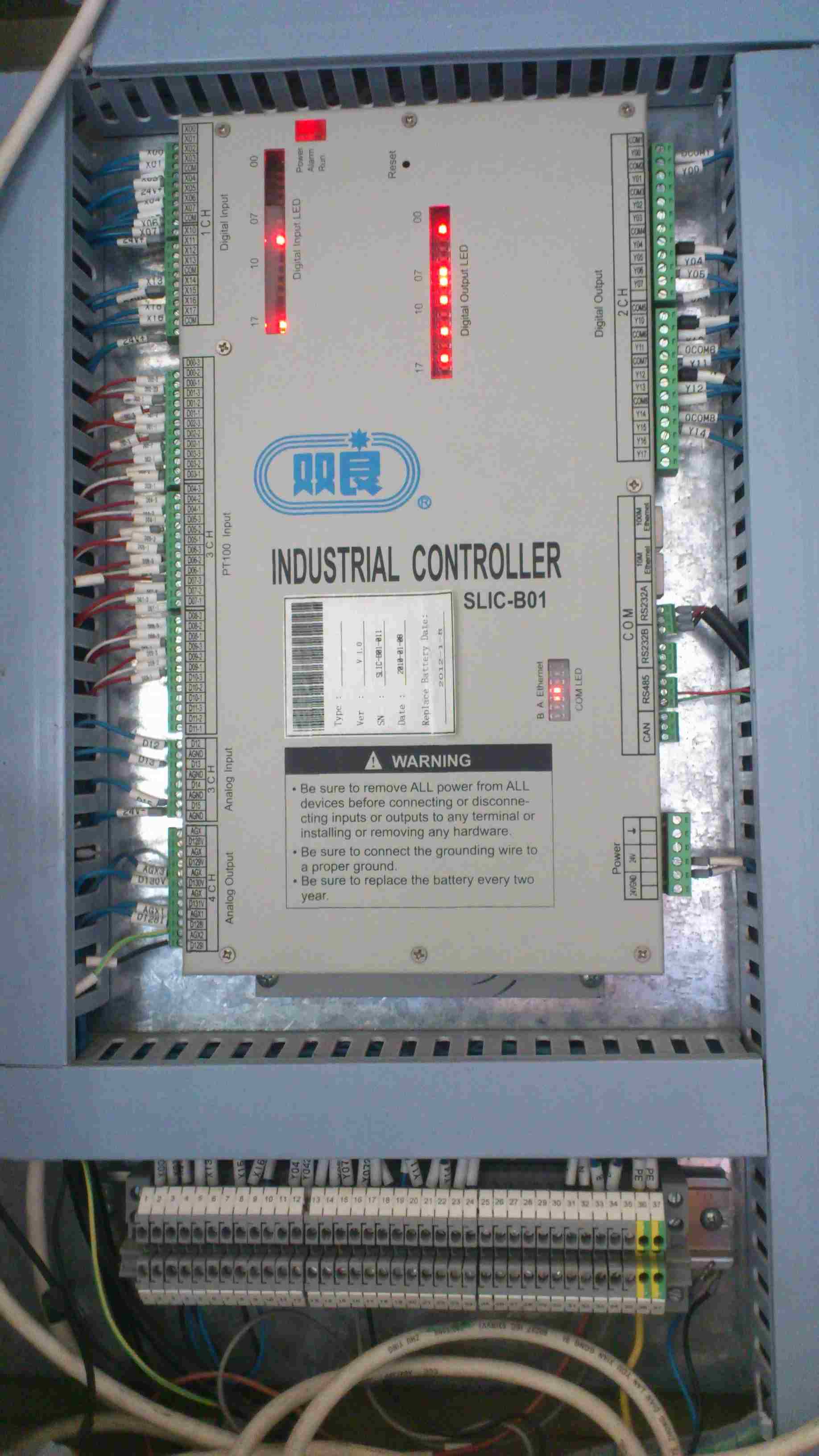

双良溴化锂机组上面使用的 PLC
换了1个新的要5万块
而且灌程式要另外收钱
不知哪位同仁有此软件
能说说 此PLC的性能特点
谢谢

是他们的专用控制器吧,不是市面的通用PLC

没见过,应该是某公司自己开发的智能控制器,

专用控制器,就他一家,别无分店
不找他就只有改掉

上面印的有型号,SLC-B01
INDUSTRIAL CONTROLLER是工控控制器的意思,这个和和我们用的PLC不一样。
这个型号很可能是他们自己生产的。功能好象也不是很复杂,贵就贵在他家独有这点上。

一般这种控制器和PLC功能类似,如果熟悉设备工艺流程,可以自己找个PLC,写程序啊,再怎么着也不会花费5万

这个是单片机性质的,是设备厂家单独专用的,不具备通用性。
不过如果知道工艺要求,可以用PLC代替。有模拟量等的。

我看了上面不就是有些数字量模拟量输入输出,还有通讯接口,功能不是很复杂,建议直接用PLC COPY出来了

很明显可以看出来是用单片机或者其它可编程的MCU开发出来的控制板,功能和PLC类似,有输入输出,就跟PLC的输入输出一样,有模拟量处理,就像把AD,DA模块为成一块板子,最后集成到一块控制板上,形成专用的控制系统。好处就是技术在自己手中,没有通用性,仿起来不容易。而且这样的板子,肯定对于公司来讲,肯定比用PLC加上相关的模块组合后做的控制系统成本低。而且是低的多。也不用考虑PLC与各模块的供货期啥的,关键是你坏了还没地买,过了质保期,就可以坐地起价。除非你把这个系统再改造成PLC控制的,我想这跟买一个PLC控制的相同类的产品差不了多少,你最多可以把原来的机械硬件再利用,然后自己根据工艺做一套PLC控制柜,传说中的改造。
