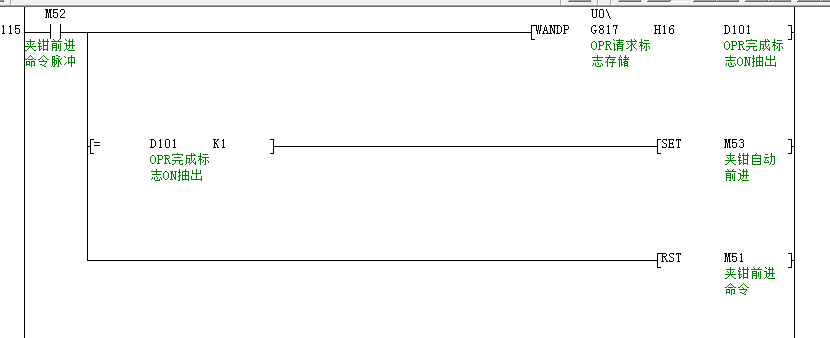

QD75D1模块里监控地址817是 命令到位标志  现在想抽取里面的OPR完成标志的信息(OFF→ON)  以控制伺服定位完成后进行自动前进 PS:因为工艺要求里未知前进距离 所以没法用定位数据 是不是只能通过自锁JOG前进控制?  找了半天没找到能条件控制的命令 只有条件控制定位数据的定位程序  下图: 程序
现在的问题是 当伺服定位完成后 没有进行自动前进 可能是抽取地址出错了 求大侠帮忙看下   是不是程序写错了 还是方法错了

2楼  发表于: 2012-10-12 08:09
樓主還是看看定位模塊手冊中對於817的解釋

3楼  发表于: 2012-10-12 08:52
看了定义啊   是监控数据地址  只能读不能写的  16进制定义  倒数第五个是我需要的数据 换成10进制就是第16个吧

4楼  发表于: 2012-10-12 08:59
楼主的M52如果是脉冲指令的话,那么考虑一下【D101=K1】的这个时序

5楼  发表于: 2012-10-12 09:43
M52是脉冲指令  【= D1O1 K1】 就是当D101中抽取的数据(G817里的b4位)等于1的时候输出M53 可是OPR完成了 还是没有抽取到 是不是不该用脉冲作为触发条件 难道一直抽取?

6楼  发表于: 2012-10-12 11:08
第一行是什么:乘法?
状态有很多,所以不会=1.而应该是 D101.1 这样,当个触点用

7楼  发表于: 2012-10-12 11:21
第一行是读取QD75监视数据的命令  读取完存到D101里面   然后再和1做比较 如果相等 就输出M53

8楼  发表于: 2012-10-12 11:25
引用第5楼yxl8301182于2012-10-12 09:43发表的  :
你可以试一下,个人感觉这个M52脉冲和【= D1O1 K1】时序不一致,【= D1O1 K1】应该比M52滞后一个扫描周期,所以你的M53不能执行

9楼  发表于: 2012-10-12 11:40
引用第3楼yxl8301182于2012-10-12 08:52发表的 :
既然是要看OPR完成標誌OFF-ON,那應該是[=d101 H10]這樣子

10楼  发表于: 2012-10-12 11:52
不靠谱!OPR完成后,b4始终为1,所谓的D101不可能小于16

11楼  发表于: 2012-10-12 11:54
引用第9楼zyfzxh于2012-10-12 11:40发表的  :
版主有道理,忽略了这个细节
