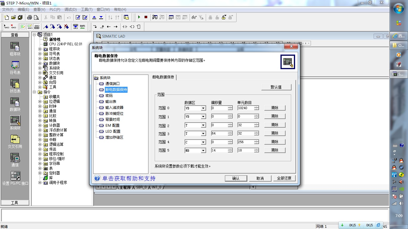

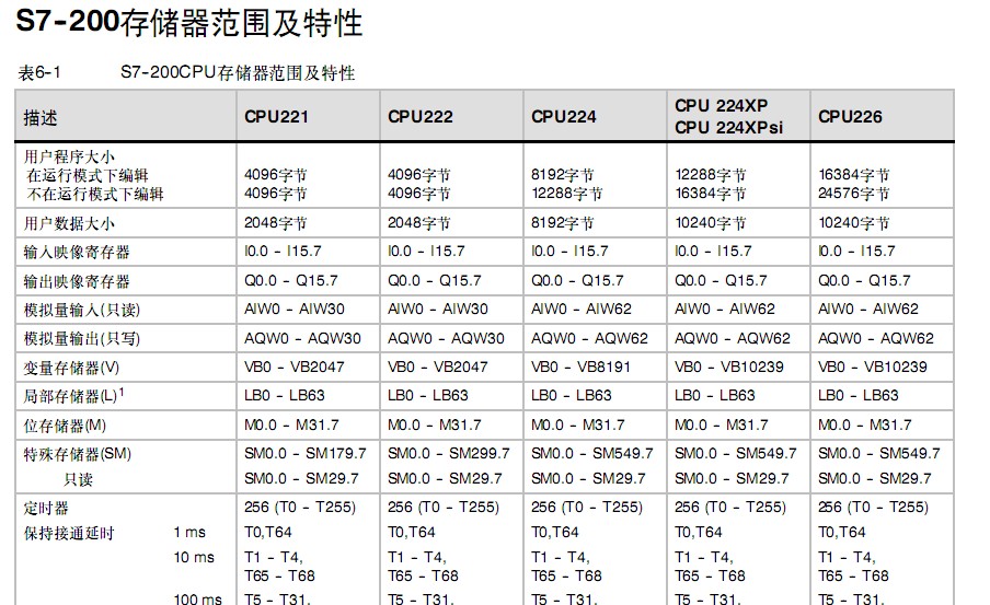

CPU226V存储区断电保持的地址范围是多少啊,手册上没找到,新手求解

在设置里有一个设置掉电保持区的,在那你可以看到他有多大的
