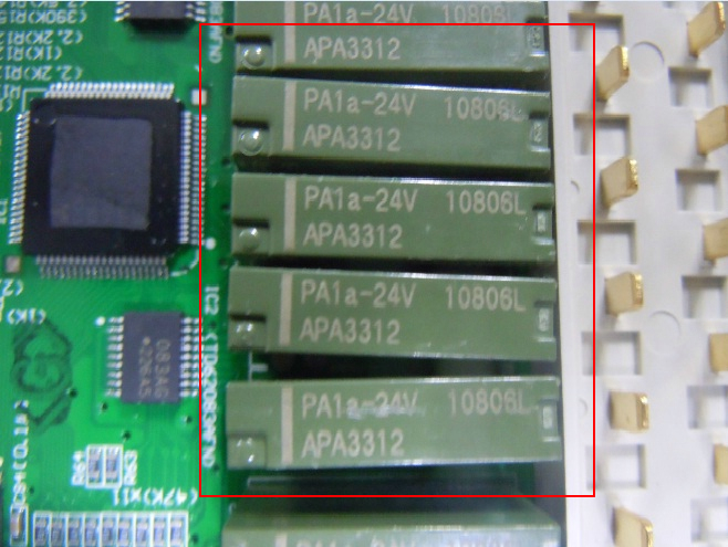

公司买的PLC我怀疑是假的!大家帮忙看看呢·谢谢!全是图片

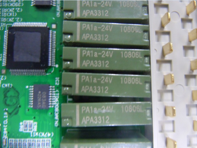

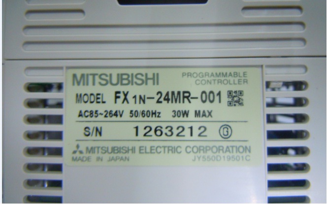

如题,大家帮忙看看

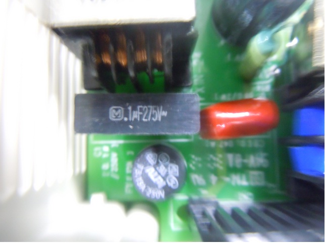

发表于: 2012-10-10 16:07
还有的··

发表于: 2012-10-10 16:08

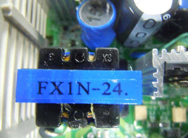

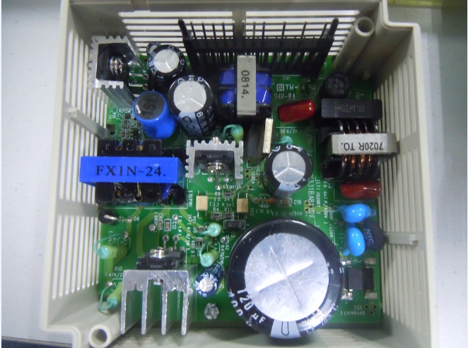

电源里面的LOGO全是胶带贴的

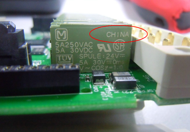

应该是假的,主要特征是侧面标签发绿

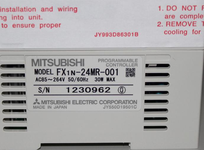

发表于: 2012-10-10 16:14
刚刚拍的正品的侧面标签图:
除了颜色有区别,细小字体应该也有区别
里面没拆开来研究,但我记得后来的继电器,的确是使用国产的。

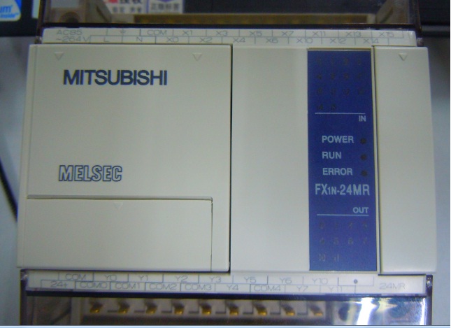

发表于: 2012-10-10 16:18
应该是假的,从面板上就可以看出,还有真的cpu上会刻有fx1n-24mr的字样。

发表于: 2012-10-10 16:26
继续求等高手出现··杨站长是不是基本可以确认是假货了

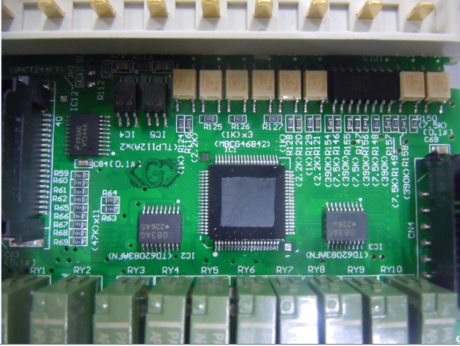

发表于: 2012-10-10 16:45
里面做工也差,肯定 假的

应该是假的

发表于: 2012-10-10 17:02
引用第6楼100759于2012-10-10 16:26发表的 :
目前可以确认:
1,标签不对。 这个我在某煤矿买的一台假PLC上也见过这种绿色的标签,这种肯定是假的。
2,焊接的工艺也不好。

看做工就知道是假的啦。
