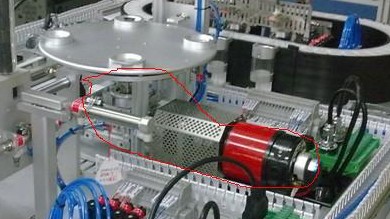

有什么可以替代图中的凸轮分割器,前提是在电机不停止的状态下,可以控制轮盘的起停
帮帮忙

要不你用DD马达!

你拿个东西的成本是多少··
我可以找人帮你花凸轮在代替

干嘛不用凸轮分割器,这个很常用。

电机不停止,中间用电磁离合器就行了。
