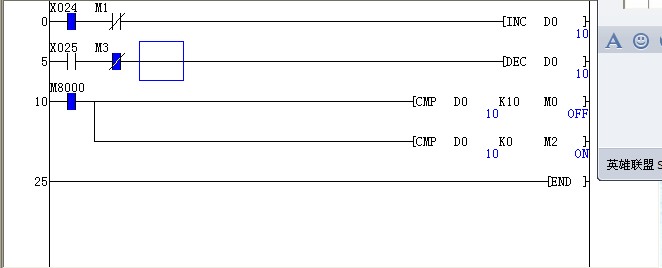

请问二进制加1,和减1指令前面的M1,M3的常闭触电和比较指令后的M0,M2的关系

這是一個比較式的寫法
第一個
cmp d0 k10 m0
d0小於0則m2開
d0等於0則m1開
d0大於0則m0開
以下

这种写法有冲突,前面比较占了三位,M0、M1、M2,后面是M2、M3、M4其中有一个位将覆盖,不知道大家是否同意我的说法

引用第2楼lplvpeng于2012-10-09 08:43发表的 :
我同意

米有减到0就自加1,加到10就自减1。这程序有个P用

支持二楼说的,你仿真一下看看,不就知道

交叉的M2不使用,会出现错误吗?
