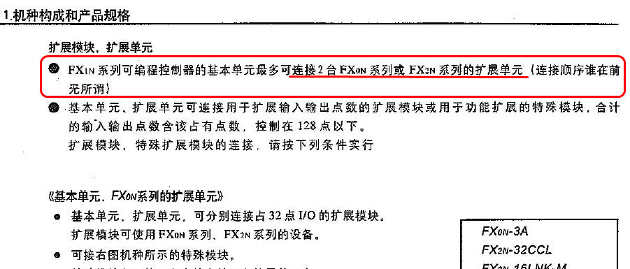

FX1N-24MR PLC 可以带模拟量模块么? 我想用模拟量控制变频器,希望师傅们介绍一下用什么模块好呢有价位最好了。

可以带FX0N-3A这个2入一输出的模拟量模块,当然也可以使用模拟量输入,输出扩展板。

    可以的,用FX2N的AD/DA 模块
    FX2N?模块啊?我的是FX1N能用么?

    2位师傅我用的是FX1N的,FN2N和FX0N模块也能用?还是我理解错误了?

    引用第3楼cyc2012于2012-10-09 08:12发表的  :
    本图引用自FX1N系列PLC硬件手册:
