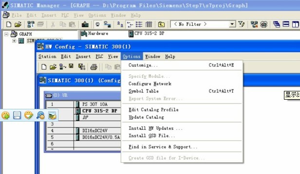

各位师傅,兄弟我现有一台西门子313cPLC 版本为V2.6.9但是我的软件山的版本,太低,不能组态,请问各位师傅该如何解决这个问题呢?我已经尝试了在线更新HW Updates 也copy 但是还是没有这个版本哦,急死我了谢谢帮助

找到对应的订货号,选择V2.6

没有合适的 需要进一步更新呀
