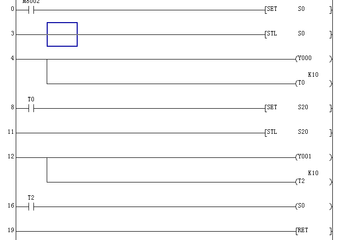

今天学习步进,这个图怎么转换?怎么操作的?新手求指导!

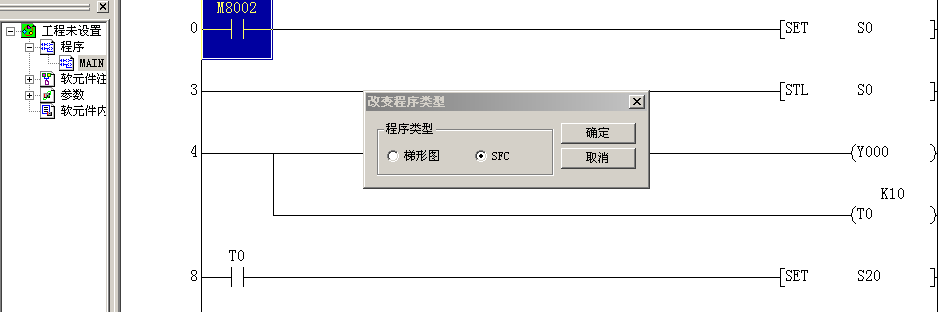

选择要转换的程序,右击鼠标,选择改变程序类型,在之后的对话框中选择SFC,确认即可。

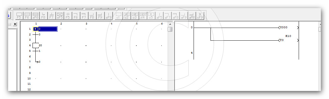

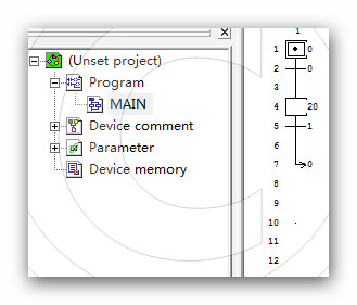

谢谢楼上师傅!怎样操作才能看到sfc图?

前面已经说过了
