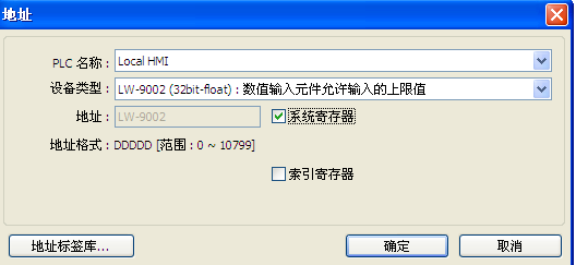

请问各位工控朋友威纶mt6070ih的内部时间在什么地方读取?

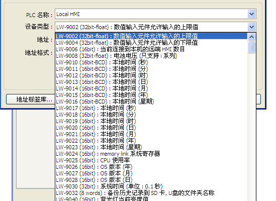

使用系统寄存器,方框里打钩就可以!

对 我记错了 是系统

系统 字就有。
