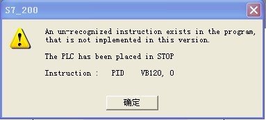

西门子S7-200在使用模拟软件时出时了这样的问题,何解?看图

说明不支持仿真。

有些指令仿真软件不支持啊!

首先请确认你的仿真版本是最新的
网上现在好像是3.几
