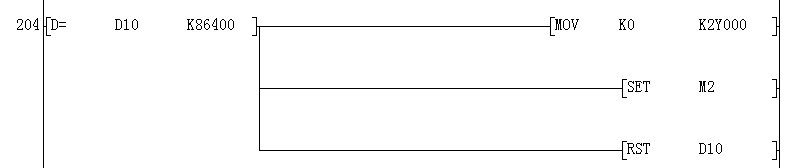

前面这个D=是什么意思啊?没见过这样编啊

D= D10 K86400

D=是32位的等于算法,手册上有
就是D10,D11这个32位数据等于86400的话,执行后面部分

一楼正解

谢谢两位师傅,明白了
