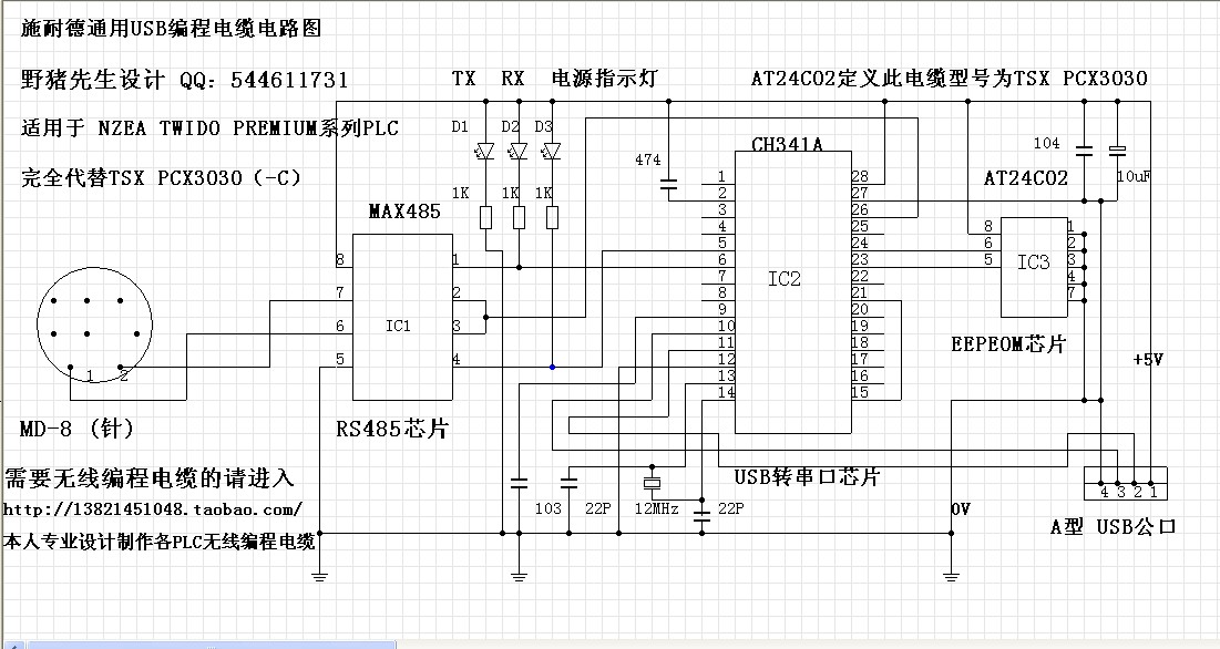

施耐德PLC通用USB编程电缆电路图 完全代替TSXPCX3030(-C)

放心用吧!!!本人使用2年了。没任何问题

好资料,保存了,谢谢楼主的无私奉献!
