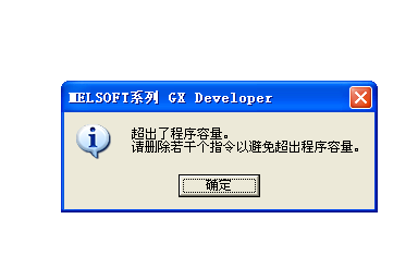

一台力扬PLCEX1S32MR 读出程序看不到?在后面加一段小指令 会弹出一个方块 提示超出了容量程序? 试着修改解除密码 密码可以解除 为什么还是看不到程序 请告诉指点。

台湾力扬的,仿造的三菱的,你确定你的PLC支持你的这个版本的编程软件?

确定咯 以前出外调试都是这个8.8

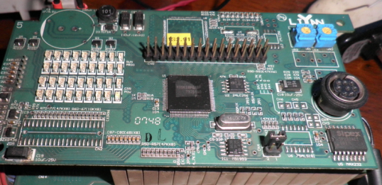

两台笔记本都没传出来程序 这次是放假在家 自己又改制通讯线 力扬PLC 内部有两个短接插针 一个效验 一个强制通讯 PLC是客户使用造成焊渣进入 导致部分输入没反应 输出全瘫痪 连接通讯都正常 读出程序也正常 就是看不到程序!!!

把你的PLC发个图片上来

上面短接插针是我自己加上地。

在添点注释

我之前遇到过三菱的类似问题,记得不是很清楚了。反正也是显示程序太多,读不出来还是写不进去忘了。后来查看是程序出了问题,在梯形图看不到异常,但是转换到指令表发现程序多了很多。本来900步,指令表里有5000多步,删掉就好了。不知道你的情况是不是一样。

力扬PLC.EX系列是採用RS-232.不同予三菱的RS-422..........................
