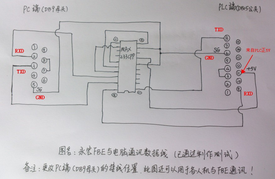

永宏FBE这种PLC停产,但现在还有人少数人用。传上来希望能帮到正需要的朋友!我已经制作并测试过完全可以用!

晕,,,,哪里用IC啊。直接焊接就好啦。我之前使用的就是这样那样用的。DB15的有232 422 485 你焊接232的就好了。你是不是接了485的来转232?

电脑9母 PLC永宏15公
3 SD ━━━━━ 1 RXD
2 RD ━━━━━ 2 TXD
5 SG ━━━━━ 6 SG
8 CTS ━━━━━ 3 RTS
7 RTS ━━━━━ 4 CTS

当然,楼上的两位朋友!直接接也可以用。我也试过了!使用IC这种接法主要是为了和其他的外设通讯更加可靠!也更方便改接其他设备!防止干扰!所以使用了IC!谢谢两位的参与!
