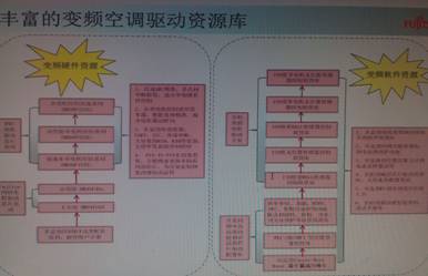

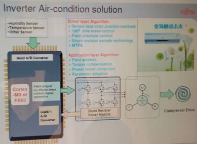

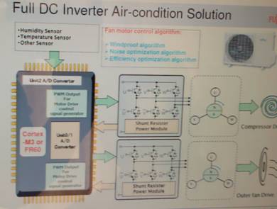

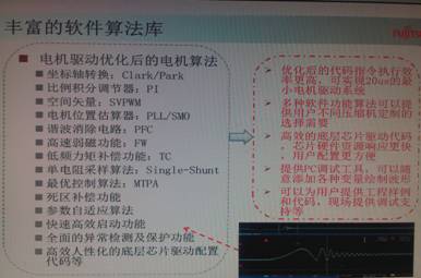

最近在啃几本空调变频技术方面的书,变频控制中基于控制器的变频控制算法是里面的关键,但很多算法方面的资料都太泛泛而谈,很难了解关键点,我们设计中心的同事貌似在这方面了解的比较深,他们与富士通联合开发方案,算法上据说有很多独特优化,很羡慕啊,希望能有机会接触到这方面的核心技术。8月份富士通成都公司变频技术经理钟老师在深圳会展中心的第四届MCU技术创新与嵌入式应用大会上谈了他们的方案,其中几个slide提到算法话题(见图),不过谈得都不深,私下聊了下,很难深入(人家的核心技术,估计进入合作应该可以有更多交流),对他谈的180度变频技术也只了解皮毛。空调算法,大家都了解多少涅,这方面的技术学习大家有啥建议吗?多谢!(顺便转发抓拍的几张图与大家学习,里面的门道还真多)

回2楼,120度控制技术是指任意时刻电机3相线只有2相导通,1相截止,表现在驱动波形上即在180度电周期内任1相线只连续通电120度,60度截止。这种技术驱动波形为方波,采用常见6拍换向方法进行换向控制。具有算法简单,相对容易实现的优点,但同时也存在着一些缺点: 在转速和转矩发生变化时产生很大的转差率,导致大电流,即能耗比,效率相对偏低; 转矩特性差,负载加大时会丢转速;低速转矩特性差,容易发生抖动。120度控制技术在早期的变频家电产品上采用,但为了追求更高的效率, 变频家电开始广泛采用180度正弦波矢量控制技术。180度谐波小,力矩波动小,电磁小,机械声会小。120与上相反,但驱动简单,最大力矩要比180度大。

这些算法其实并不需要您完全掌握,富士通他们可以与厂商合作对他们现有的算法进行一些针对性的优化,就可以用在产品中。目前很多设计工程师并不精通核心算法,一样可以做产品设计(貌似你的图上就有说明的)。不过能掌握那更好,
